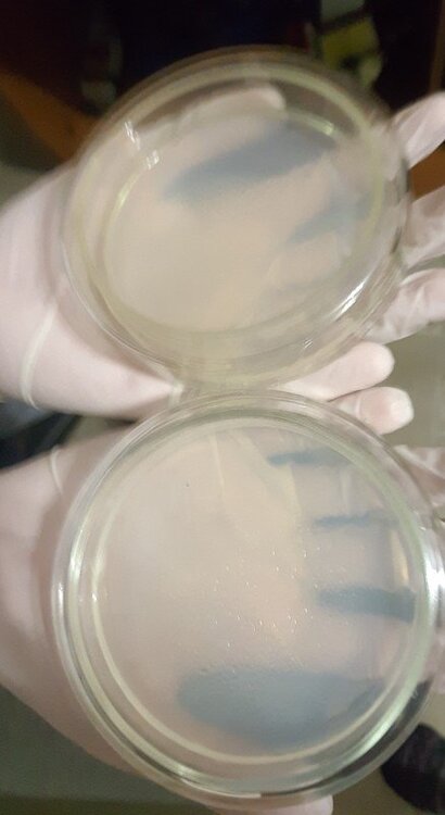

micro_ivan Опубликовано 9 Декабря, 2020 в 10:31 Поделиться Опубликовано 9 Декабря, 2020 в 10:31 Здравствуйте! 3 дня назад сделал посевы бактерий в чашки петри. Вот подробное описание действий: 1. Питательную среду готовил на агар-агаре (120 мл воды - 1 чайная ложка агара). Получилась желтоватого оттенка жидкость. Быстро начала застывать. 2. Залил среду в чашки. Сделал посевы (ватной палочкой с грязных рук). 3. Завернул в пакетики, и положил в коробку из под обуви. Поставил в шкаф. И вот прошло 3 дня, открываю коробку в надежде увидеть бактерии, а там пустота. (Фото прикрепляю) Почему такое может быть? Ссылка на комментарий
Инфинити Опубликовано 9 Декабря, 2020 в 11:08 Поделиться Опубликовано 9 Декабря, 2020 в 11:08 (изменено) В 09.12.2020 в 10:31, micro_ivan сказал: Здравствуйте! 3 дня назад сделал посевы бактерий в чашки петри. Вот подробное описание действий: 1. Питательную среду готовил на агар-агаре (120 мл воды - 1 чайная ложка агара). Получилась желтоватого оттенка жидкость. Быстро начала застывать. 2. Залил среду в чашки. Сделал посевы (ватной палочкой с грязных рук). 3. Завернул в пакетики, и положил в коробку из под обуви. Поставил в шкаф. И вот прошло 3 дня, открываю коробку в надежде увидеть бактерии, а там пустота. (Фото прикрепляю) Почему такое может быть? Показать Вообще непонятно, чего мы хотим вырастить. Если БГКП, то по-моему сначала сеем в среду Кода или Кесслера, а потом пересеваем на плотную среду, и то, там нужна среда Эндо, а не просто агар. И вообще, где стерильные пробирка, тампон, физраствор, где термостат???? Для начала неплохо бы практическое пособие по микробиологии проштудировать, чтобы понимать процесс от начала и до конца. Изменено 9 Декабря, 2020 в 11:14 пользователем Инфинити Ссылка на комментарий
micro_ivan Опубликовано 9 Декабря, 2020 в 11:37 Автор Поделиться Опубликовано 9 Декабря, 2020 в 11:37 В 09.12.2020 в 11:08, Инфинити сказал: Вообще непонятно, чего мы хотим вырастить. Если БГКП, то по-моему сначала сеем в среду Кода или Кесслера, а потом пересеваем на плотную среду, и то, там нужна среда Эндо, а не просто агар. И вообще, где стерильные пробирка, тампон, физраствор, где термостат???? Для начала неплохо бы практическое пособие по микробиологии проштудировать, чтобы понимать процесс от начала и до конца. Показать Просто хотел провести опыт в домашних условиях. В нескольких видео-источниках видел, что вырастали культуры просто на воде и агаре. Естественно, термостата дома не будет) Только коробочки и шкафы. А физраствор для чего? Я его собирался для окрашивания использовать( Но... Окрашивать уже некого. Ссылка на комментарий
micro_ivan Опубликовано 9 Декабря, 2020 в 11:43 Автор Поделиться Опубликовано 9 Декабря, 2020 в 11:43 В 09.12.2020 в 11:08, Инфинити сказал: Вообще непонятно, чего мы хотим вырастить. Если БГКП, то по-моему сначала сеем в среду Кода или Кесслера, а потом пересеваем на плотную среду, и то, там нужна среда Эндо, а не просто агар. И вообще, где стерильные пробирка, тампон, физраствор, где термостат???? Для начала неплохо бы практическое пособие по микробиологии проштудировать, чтобы понимать процесс от начала и до конца. Показать Мы с Вами общались в другой ветке - я там писал,что беру посевы с грязной ручки и чистой ручки. И собирался по Граму окрашивать. Ссылка на комментарий
Инфинити Опубликовано 9 Декабря, 2020 в 12:25 Поделиться Опубликовано 9 Декабря, 2020 в 12:25 В 09.12.2020 в 11:37, micro_ivan сказал: Просто хотел провести опыт в домашних условиях. В нескольких видео-источниках видел, что вырастали культуры просто на воде и агаре. Естественно, термостата дома не будет) Только коробочки и шкафы. А физраствор для чего? Я его собирался для окрашивания использовать( Но... Окрашивать уже некого. Показать Ой, сначала стерильный тампон смачиваете в пробирке с физраствором, потом протираете этим тампоном поверхность и уже этот тампон со смывной жидкостью на нем помещаете в среду Кесслера или др. и инкубируете при 37° в термостате, далее пересеваете на плотную среду Эндо, снова ставите в термостат на 37°, и уже потом, когда вырастают колонии, делаете мазки и окрашиваете их по Граму. Вроде все.)))) В 09.12.2020 в 11:43, micro_ivan сказал: Мы с Вами общались в другой ветке - я там писал,что беру посевы с грязной ручки и чистой ручки. И собирался по Граму окрашивать. Показать То ручки, то руКи.? Ссылка на комментарий
Инфинити Опубликовано 9 Декабря, 2020 в 12:37 Поделиться Опубликовано 9 Декабря, 2020 в 12:37 И не забываем, что все должно быть стерильным, что тампон, что среды. А у вас ни один пункт не выполнен. Ссылка на комментарий
micro_ivan Опубликовано 9 Декабря, 2020 в 13:15 Автор Поделиться Опубликовано 9 Декабря, 2020 в 13:15 Сложно очень всё. Видимо, в домашних условиях не выполнить. Ссылка на комментарий
Инфинити Опубликовано 9 Декабря, 2020 в 14:09 Поделиться Опубликовано 9 Декабря, 2020 в 14:09 В 09.12.2020 в 13:15, micro_ivan сказал: Сложно очень всё. Видимо, в домашних условиях не выполнить. Показать Ну кагбэ да, если нужна чистота эксперимента. На стерильность еще круче смывы берутся, там горелка спиртовая нужна и ловкие руки.??? Я один раз чуть себя не подпалила в перчатках, по которым стекал спирт.))) Ссылка на комментарий
St2Ra3nn8ik Опубликовано 9 Декабря, 2020 в 19:50 Поделиться Опубликовано 9 Декабря, 2020 в 19:50 В 09.12.2020 в 11:37, micro_ivan сказал: В нескольких видео-источниках видел, что вырастали культуры просто на воде и агаре. Показать На совсем чистом агаре редко кто растёт, если вообще может. Если у кого получалось, то не на совсем чистом, а содержащем некоторое количество питательных веществ. Когда впервые стали применять агаровые среды (кажется, в начале XX в), то столкнулись с этой проблемой, решив использовать агар повторно (естественно, после очистки и стерилизации). Как тогда оказалось, предыдущие посевы бактерий просто выедали все съедобные примеси. Только выяснив это, микробиологи допёрли специально добавлять в агар питательные вещества. Так что нужны полноценные питательные среды, где кроме агара и воды есть ещё "что-то". Например, как Инфинити советует: В 09.12.2020 в 11:08, Инфинити сказал: сеем в среду Кода или Кесслера Показать или другие. Ссылка на комментарий
